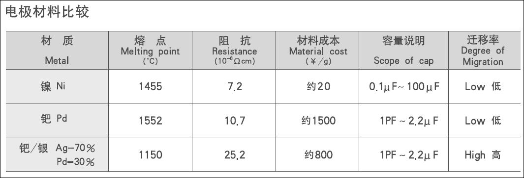

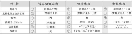

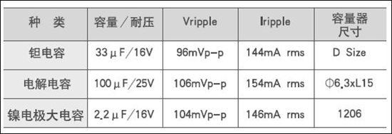

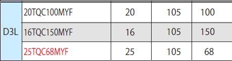

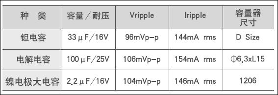

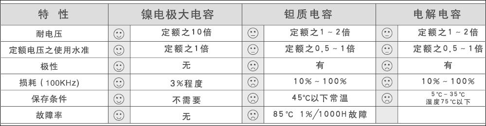

  • 4.1这类是镍电容,这种类的电容滤波效果据说要比同容量同电压的普通铝电解电容滤波效果好。

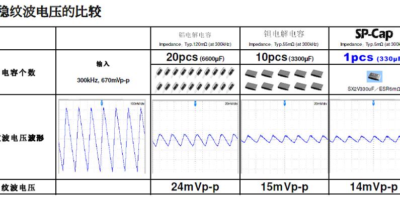

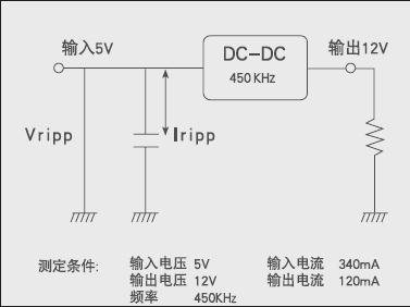

    从之前一家提供的电容替代资料上能够看的出来。举例说明,见下图:
    上图是在这个电路中,进行测试的。
    可以看出,按照该厂家的资料介绍,可以选用低耐压、小容量和小封装的镍电容来替代大容量的铝电解电容,达到相同滤波效果。

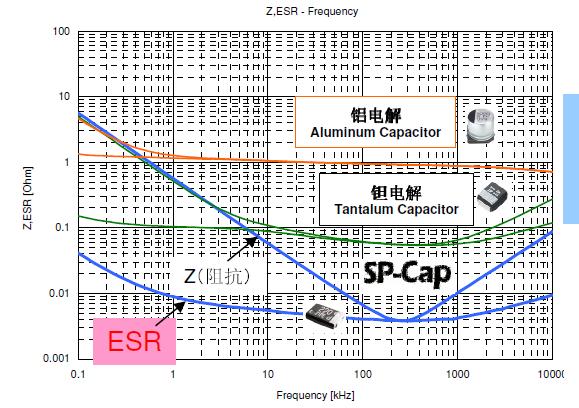

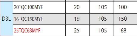

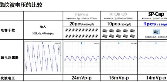

    4.2 接触的第2类是导电性高分子材料类的新型电容,同样可以小容量小封装来替代普通铝电解电容。
    可以用此电容25V-68UF的来替代25V-100u的电容,滤波效果要好至少一倍。
    尺寸也减小很多.
