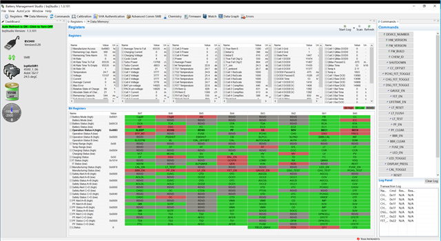

有OC过充容量保护标志,该怎么恢复呢?

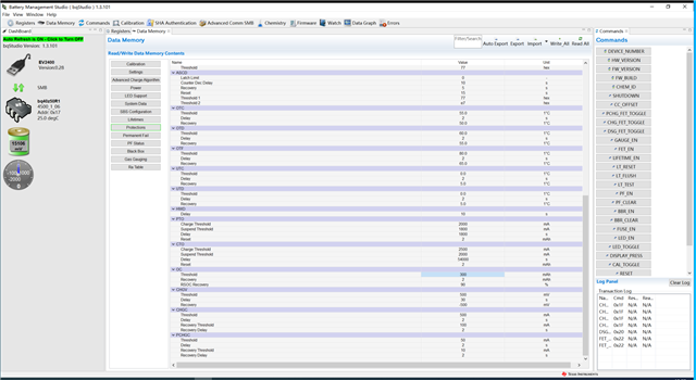

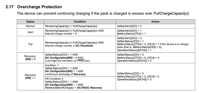

您好,OC是充电过程中RemainingCapacity() ≥ FullChargeCapacity() AND Internal charge counter ≥ OC:Threshold 导致的OC保护。
请确认您的FCC是550mAh,RM544mAh, OC保护解除请参考下面条件
