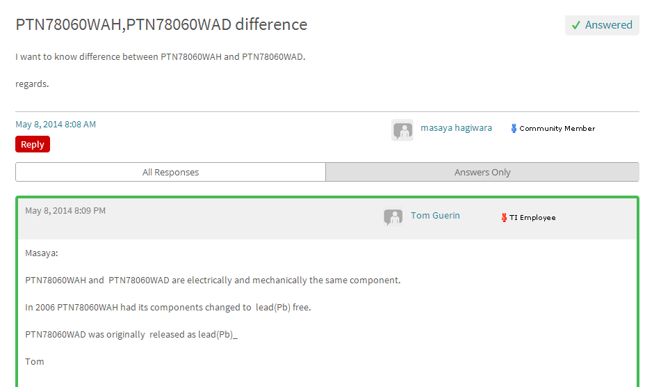

PTH08T220WAH和PTH08T220WAD有什么区别?
此帖子中作者的疑问为:PTH08T220WAH和PTH08T220WAD有什么不一样的?在datasheet中没有找到说明?
帖子的链接为:http://www.deyisupport.com/question_answer/analog/power_management/f/24/t/63414.aspx
解答问题的TI FAE 为:
关于作者的疑问,TI FAE的解答如下:”你好,首先这两款电源模块在电气性能和机械尺寸上都是完全一样的,任意选其中一款都可以。两者的区别只是产品开发的历史中, PTN78060WAH 是在2006年将含铅的材料全部替换为无铅材料,所以它是从有铅的材料改过来的。而 PTN78060WAD是从一开始就采用的无铅材料。这个后缀D和H的不同只是为了标记升级为无铅产品的历史记录。谢谢!“

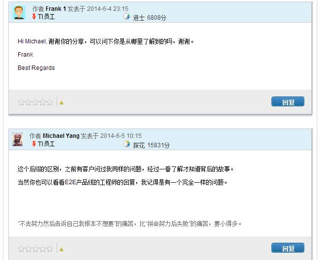

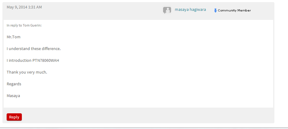

在此,还有TI FAE的对话,应该算是同事之间的一种学习吧:
再来看看原帖子:
全部用英文写的,感觉好高大上的样子,
大致意思是说:
PTN78060WAH和PTN78060WAD在电气上和机械上相同的组件。
2006年PTN78060WAH有其组件变更为铅(Pb)分类。
PTN78060WAD最初被发布了作为铅(Pb)
