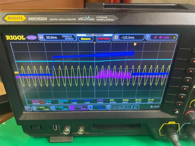

ucc28070 在220VAC输入 升压到500V 轻载运行 SS脚会在起动几个周波后被拉低(如下图),然后周而复始的复位 重新起动 输出也无法达到500V的设定置(无法输出大于500V【420-480V波动】的直流)。假如我将电压设到600V,也无法稳定 但电压可以超过500V直流的。我想问一下,除了输入电源UVLO,VSENSE低于0.6V/0.75V的PFC启动阀值及芯片温度外,芯片内还有什么因素拉低SS脚及引起复位的。

我这边看到的PFC方案都是420V以内(准确说是400V),将以正在美国E2E上问一下,如果设计到450V以上需要注意的地方。
