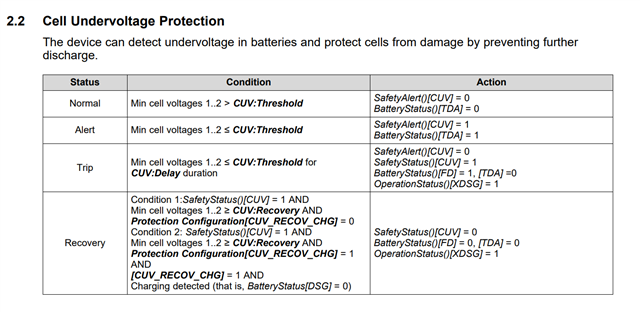

您好,建议您可以对电芯充电,将电压恢复到正常值,再reset应该能恢复。
我已经这样做了。但是必须这样才能恢复吗?有没有不拆电池就可以恢复的办法,因为我们是把这个用于一款不可拆卸的产品中。
您好,请参考下面内容:
