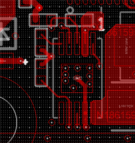

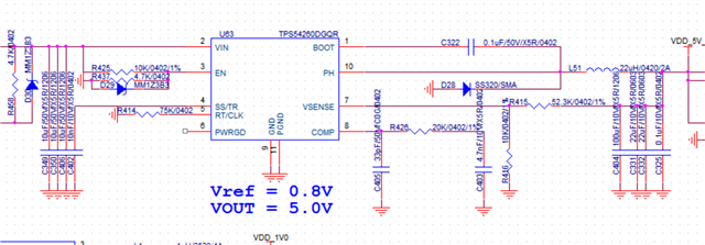

我使用TPS54260实现6--36V转5V设计,当我在输入加上36V时候,TPS54260会烧毁炸裂,此时电路实际是空载的。我把后级电路断开的。
我有尝试把电感加到22uh 开关频率放到1.4Mhz,但是依旧会存在炸裂情况,请问这是什么原因导致的呢?谢谢!

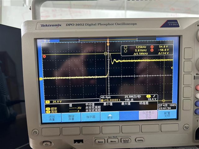

那就继续下调输入,然后测试启动瞬间输入电压波形? 按你描述看30V启动,正常不应该有超过60V以上的上冲电压,但是还是建议你确认下?

另外确认下芯片底部的Powerpad是否与GND焊接?
输入电源上电瞬间波形我测试下,但是不应该高于60V,因为电源30V 36V不会上冲这么高,地焊盘打孔很密,接地也不会有问题,不然低压工作也不会正常。

还没有测量,明天我测量下,是否有可能跟COMP有关系,我按的datasheet上面的参数来的,如最开始原理图截图,是否有问题呢?
从示波器看36V电压冲到55V了。但是还没有达到芯片的极限。
Hi
都能到55V,说明很可能还会有更高的导致芯片烧掉。
建议要想办法消除这个电压上冲,如在输入增加大功率的TVS管保护下。
