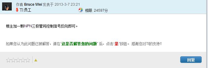

具体问题:作者 在2013年3月7号18:39提出了电源芯片,无论是LDO或DC/DC,在电源芯片接地的引脚处加开关对电源芯片进行控制,开关断开的情况下,
1.电源芯片的接地引脚为悬空状态或等于VIN,VOUT是否相对地有输出?
2.该电压的值可能为多少?(等于VIN?or 没有电压输出?)问题

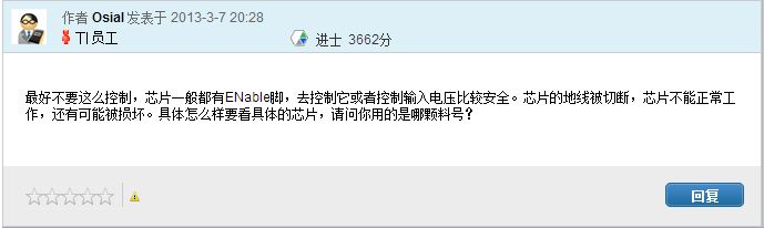

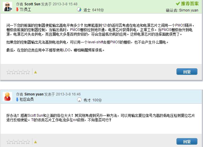

1.芯片一般都有ENable脚,去控制它或者控制输入电压比较安全。芯片的地线被切断,芯片不能正常工作,还有可能被损坏。

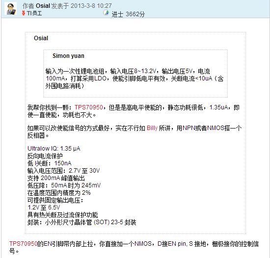

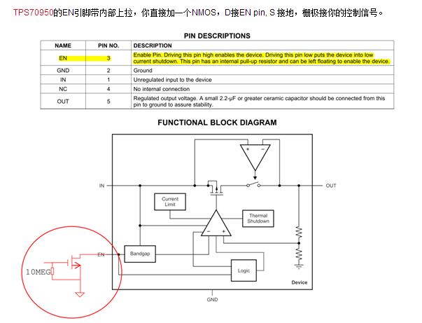

2.TPS70950 高电平使能的,静态功耗很低,1.35uA
3.NMOS开启时(VGS>>VTH), NMOS就像一个开关,导通压降很小。

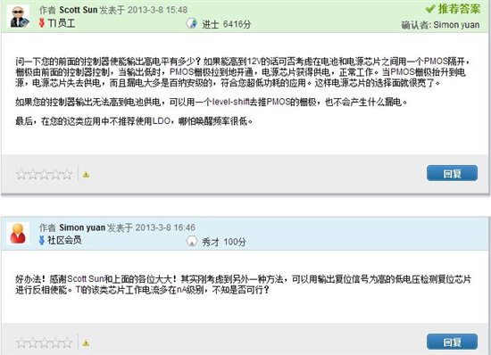

4.输出12V以上的话,考虑在电池和电源芯片之间用一个PMOS隔开,栅极由前面的控制器控制,当输出低时,PMOS栅极拉到地开通,电源芯片获得供电,正常工作。当PMOS栅极抬升到电源,电源芯片失去供电,而且漏电大多是百纳安级的,符合您超低功耗的应用。这样电源芯片的选择面就很宽了。

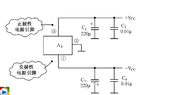

     (5)个别集成电路中可以没有接地引脚。在部分采用正、负对称电
    源供电的集成电路中就可以没有接地引脚。
