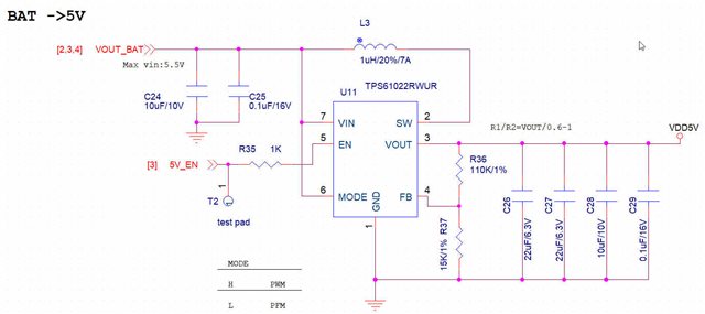

TPS61022: 升压为5.0V,带负载能力不够
Part Number: TPS61022
使用TPS61022,VIN=3.5V@4A,Vout=5.0V,输出电流目标是1.5A。
目前PCBA测试下来,负载能力不够,并且在1A负载电流时出现芯片损坏情况,请帮忙分析此种情况,从哪些方面来解决,以下为具体测试过和:
输入端接稳压电源,设定输出3.5V@4.0A,负载仪设置为电流模式
1、设置负载电流为0.7A,测得Vout=4.85V;
2、设置负载电流为1.0A,稳压源显示为1.3V@3.99A,断开稳压源和负载仪后,测试TPS61022输入端对地电阻为0欧;

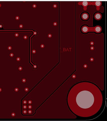

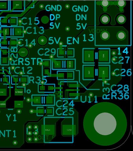

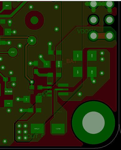

以下为原理图和Layout图:
  • Hi
        设置负载电流为1.0A,稳压源显示为1.3V@3.99A,  这不合理,不应该是横流4A,电压拉低,建议你确认一下电源供应器设置。
        如果是电路问题,建议你确认如下:
        1. 输入电容尽量靠近芯片电感输入端。
        2. 功率电感饱和电流足够,并且没有质量问题。
        3. layout上尽量参考datasheet, 特别注意功率回路尽量小。
