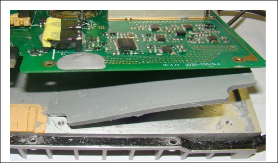

  • 参考上图,还可以通过灌胶的方法,将热量导出到散热器上,就能够更长时间的运行于现场了。
    这种方式有利于电源模块的安全防护,近年来得到许多公司青睐。
    灌封散热胶是双组份混合胶,双组份混合后常温下的凝固时间一般在24 小时左右,高温可使这种双组份混合胶加速凝固,生产时一般用80℃烤箱加热30 分钟。散热胶的主要成份是有机硅,其具有良好的导热性、绝缘性和防水性。
    灌封散热胶的优点是散热胶填充了发热元件和散热器之间的空隙,避免了空气介质降低散热性能,而且绝缘性能良好,可以避免高压击穿的潜在风险。
    缺点是不利于产品的维修和成本较高,如果产品有故障,则需要破坏原有的散热胶层,产品维修好后再重新灌封,而且拆装困难,易损坏电路板。
    目前常用的灌封散热胶是LORD(洛德公司)的309和Dow Corning(道康宁公司)的4705 双组份混合胶。
