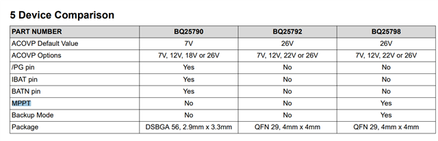

BQ25792: 是否支持MPPT?
Part Number: BQ25792
BQ25792在太阳能充电中,是否支持最大功率点追踪MPPT?
