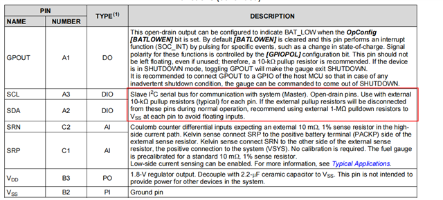

BQ27426 规格书中SCL和SDA PIN定义中描述,需要增加1M下拉电阻防止悬空。想请问,是否必须增加下拉1M电阻,如果不增加会有什么问题?
我们的产品是车载tbox类产品,电量计会使用备用锂电池(3.85V)优先供电,I2C的上拉电源(3.3V)会和MCU一同随后上电,这种用法I2C如果没有1M下拉电阻是否有问题?
