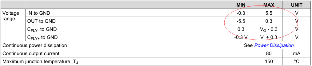

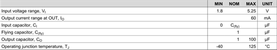

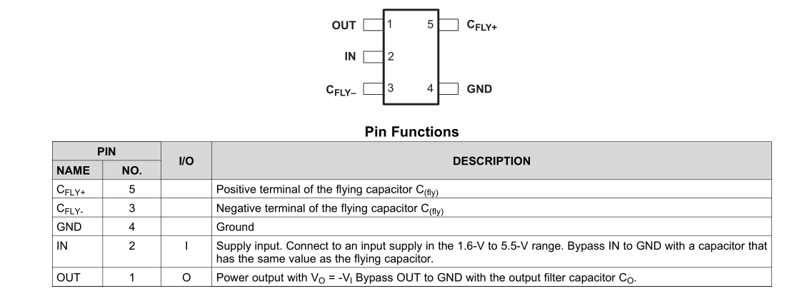

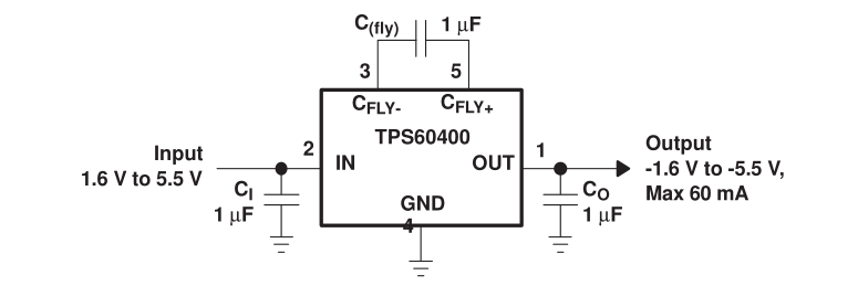

在这个帖子中作者的疑问为:查到的是用lmz34002,不过好像管脚好多好多,但是很多用不到,有没有什么其他芯片可以使用?
帖子的链接为:http://www.deyisupport.com/question_answer/analog/power_management/f/24/t/77281.aspx
解答问题的TI FAE为: Frank 1

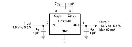

在这个帖子中,作者是用电源管理芯片将5v转-3.3v给运放供电,在这里TI FAE推荐的是用使用如TPS60401的反向电荷泵,然后再加一个负电压LDO,LDO可以选择如TPS7A3001这种高PSRR,低噪声的
TPS60401系列器件产生的输入电压范围为1.6 V至5.5 V.该设备通常由5 V或3.3 V的预调节电源轨提供一个不受管制的负输出电压,由于其宽输入电压范围,两个或三个镍镉,镍氢电池,或碱性电池,以及1节锂离子电池还可以驱动它们。
只有三个外部1μF电容需要建立一个完整的DC-DC电荷泵逆变器。组装在一个5引脚SOT-23封装,整个转换器可以建立在一个50平方毫米的电路板面积。额外的电路板面积和元件数量减少是通过取代,它通常需要用于起动到负荷由集成电路肖特基二极管来实现的。
该TPS60401可以提供60毫安的最大输出电流具有大于90%的在一个很宽的输出电流范围内的典型的转换效率。可与20千赫,50 kHz和250 kHz的固定频率操作三个设备选项
其典型应用电路为:
引脚配置和功能图如下所示:

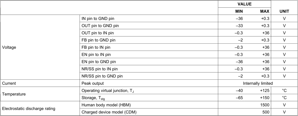

绝对最大额定值如图所示:
推荐工作条件如下:

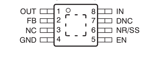

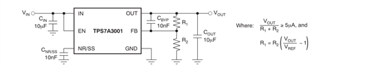

对于TI FAE推荐的LDO

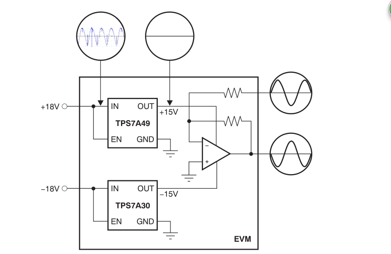

TPS7A3001系列器件是负的,高电压(-36V),超低噪声(15.1μVRMS,72分贝PSRR)能够采购200毫安的最大负载的线性稳压器。这些线性稳压器包括CMOS逻辑电平兼容的使能引脚和电容可编程软启动功能,允许自定义电源管理方案。其他功能还包括:提供内置的电流限制和热关断保护,以保障设备和系统在故障条件。该TPS7A3001系列采用双极技术设计,是理想的高精度,高精密仪器仪表应用干净的电压轨是至关重要最大限度地提高系统性能。这样的设计使得它的最佳选择,以功率运算放大器,模拟 - 数字转换器(ADC),数字 - 模拟转换器(DAC),以及其它高性能模拟电路。此外,TPS7A30xx家庭线性稳压器,适用于后期的DC / DC转换器的调节。通过滤除输出电压纹波固有到直流/直流开关转换,最大的系统性能是在敏感的仪器,测试和测量,音频和射频应用提供的。

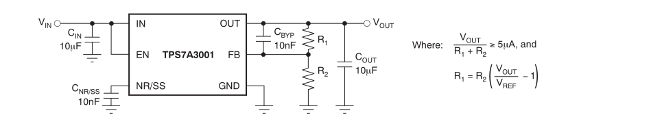

其典型应用电路如下:

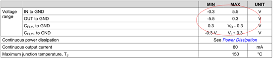

绝对最大额定值如图所示:
典型应用电路图:
