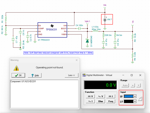

TPS54331: 在TINA虚拟仪器仿真过程中,万用表提示"Operating point not found"
Part Number: TPS54331
我把TINA提供的TPS54331例程复制到新的原理图窗口中,然后修改VIN为7V的直流电源,最后使用万用表的直流电压档测试时提示"Operating point not found",万用表的“Input”没出现我所需的测试点
TPS54331.TSC
  • HI
         有可能的,之前也遇到过很多类似的bug, 大部分时候都是建议用TI的在线仿真webench,点击这个芯片datasheet里面的webench : “使用 TPS54331 并借助 WEBENCH® Power Designer 创建定制设计方案”  可以进入仿真。
