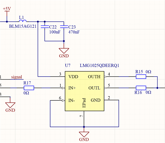

在采用LMG1025与EPC2212进行设计时,在PCB设计布局上未能理解最佳的布局方式,能否给出一个比较清晰移动的布局图来参考,在LMG1025的datasheet中参考布局没有看明白。
希望得到您的回复! 谢谢!

感谢您的回复,在测试的过程中我的高频波形出现了严重的回沟现象,且在改变栅极电阻的过程中对与该现象没有效果,我目前不能确定产生该现象的原因 可以针对该现象对我的PCB布局提几点建议吗?
输入为占空比为50%占空比,幅值5V 频率分别为20M 50M 栅极脉冲波形

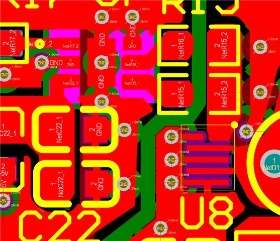

这是我对于栅极驱动与mos FET(U8)的布局,栅极电阻与U8铺铜连接处是否属于直角走线?
非常期待您的回复。

供电的GND选择模拟GND, 驱动电阻尽量小甚至用0欧姆,驱动到MOS走线尽量短。
你好 能否看出测量信号中的回沟是什么导致的 仿真中我测试了寄生电感与电容的影响 未出现这种情况。

这个波形是有些不对,正常应该是接近方波。
将这个芯片的电路,以及驱动输入输出波形都放上来看看。你驱动的MOS是哪一款?
Hi
应该是频率太高导致的,你将频率先调整到1MHz看看驱动信号是否相对正常?

也就是低频下正常,高频下异常。这个芯片确实不适合做高频率的电源转换如50Mhz.
