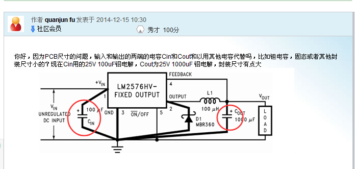

一、问题描述: quanjun fu 提出:关于LM2576输出电容替换的问题

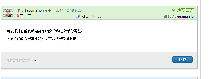

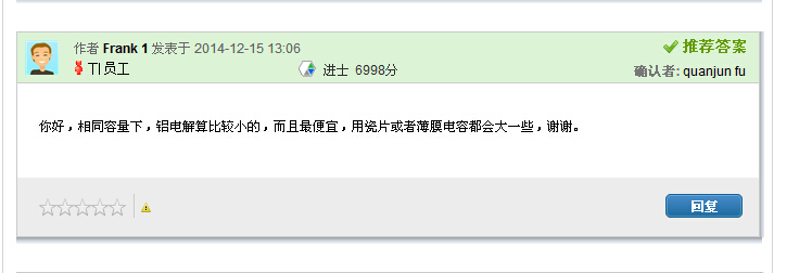

不同的电源管理模块,有它自己的技术参数和要求,方案本身的输入、输出的参数,在实际运用中,要根据自己的实际的需要进行调整,必要的时候要有取舍,比如这里对输出电容的尺寸要求,第一是要看你实际的输出负载能力需要多大,根据这个来选定实际的电容容值,电流大,纹波小,那电容就要大,因为容值是跟尺寸有关系的,所以,第二要看你空间是否足够,成本是否满足。
