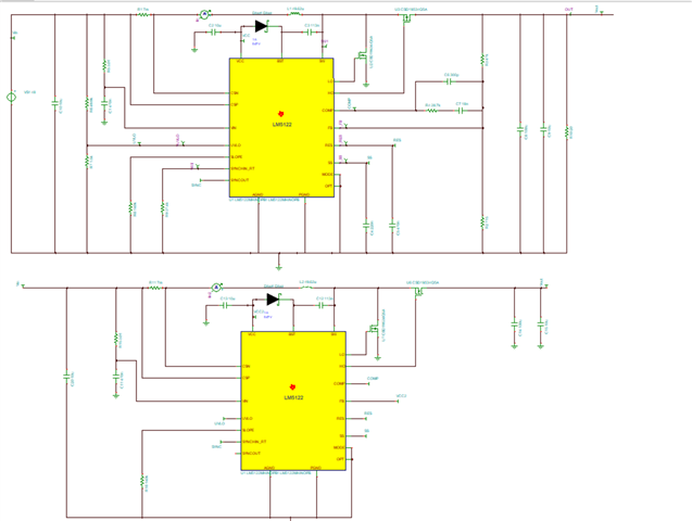

LM5122: 单相转双相失败,将两个48v转80v@4A的单相连接起来成双相时,电路不工作
Part Number: LM5122

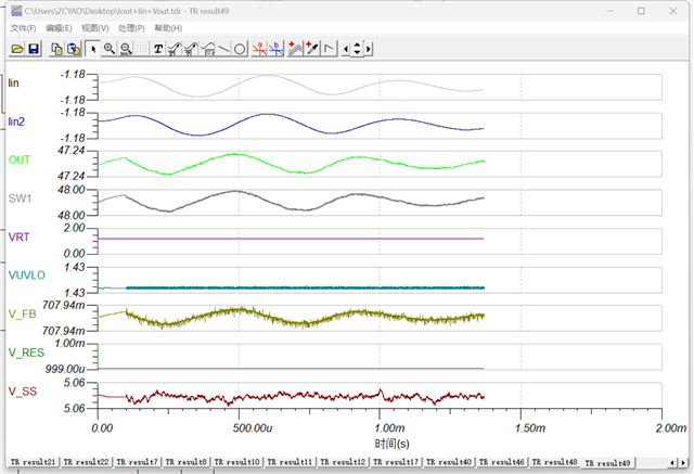

需要设计48v转80v@8A电路,所以用了两个48v转80v@4A的单相电路连接成双相,按照手册说明连接成双相时,电路不工作,输出还是48v,单相工作时时正常输出的,仿真连线和结果如下图
  • Hi
       应该是仿真的问题,只能仿真单个芯片。如果你需要做两相控制,直接参考datasheet第30页来做即可。
       同时如果你只是需要48v转80v@8A, 其实并不需要2个芯片并联来做,一个芯片即可,可以借助芯片官网的在线仿真webench来获取参考电路。
