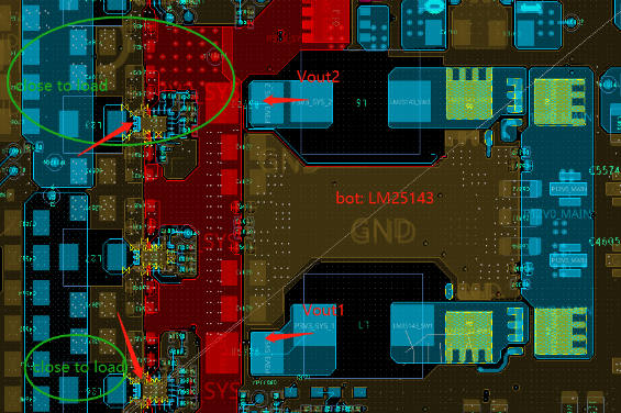

LM25143用作单输出双相位电源,是否要求:两个输出端先合并,后输出给负载——如果两路输出虽然合并了,各自就近接负载,有什么后果?

合并的话,先合并后给负载,layout上你可以参考第57页的布局。
合并了,各自就近接负载,没有看到这样的布局,但只要是合并了,不应该有大的问题,建议你以测试结果为准(主要看输出,和2个驱动是否稳定)。
