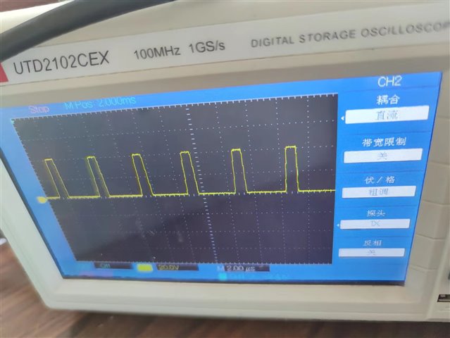

LM5116: 我使用LM5116这个芯片做了一款5v6A的输出dcdc电源模块,发现效率只有80%,周边参数参考ti官网给的样例制作,电感用8.2uh 9A
Part Number: LM5116
    调整过频率,但是效果不明显,ramp做了参数调整,增大过电感,改善转换效率不明显,
  • Hi
        完全参考TI的设计吗?
        主要功耗消耗在MOS,和电感上, 如果确认电感没有问题,注意选择Qg ,Rdson尽量小的MOS.
        另外请问你第一个波形是?  输出之类正常吗?纹波是否合理?
