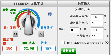

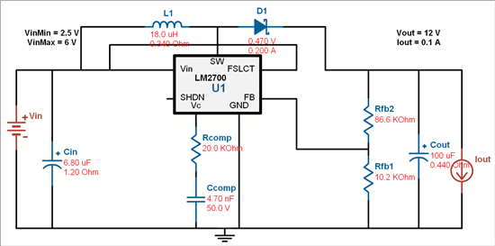

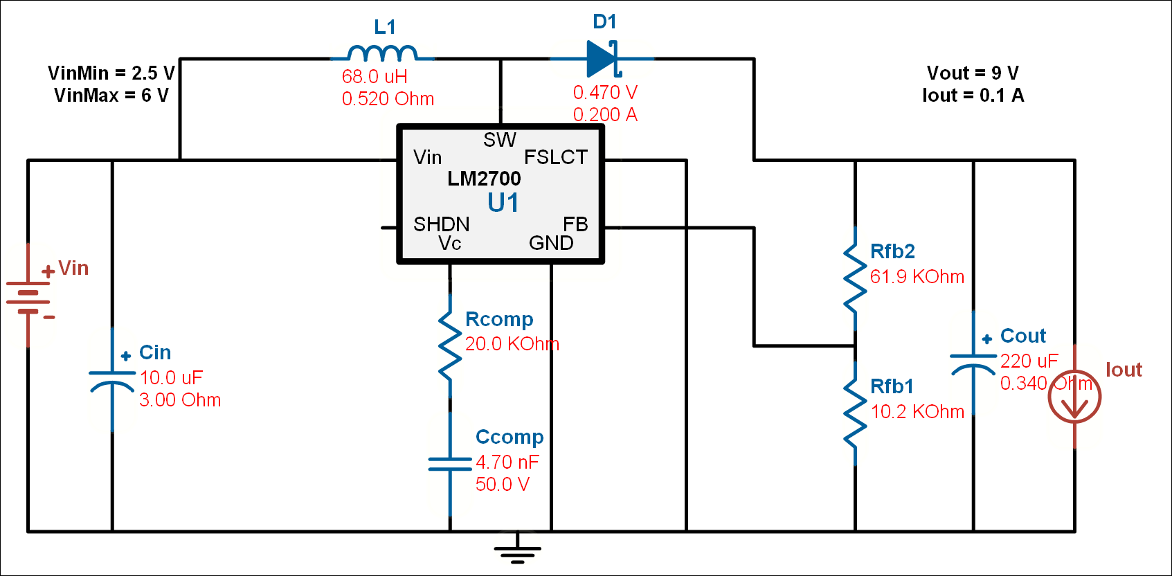

1.问题描述: rogerluo提出问题:
有款新开发产品,电源这部分需要用到一个升压电路,电压输入是DC2.5-6V,要求电压输出DC9-12V,电流100MA左右,麻烦TI工程提供一下这类芯片型号。谢谢

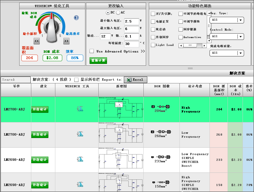

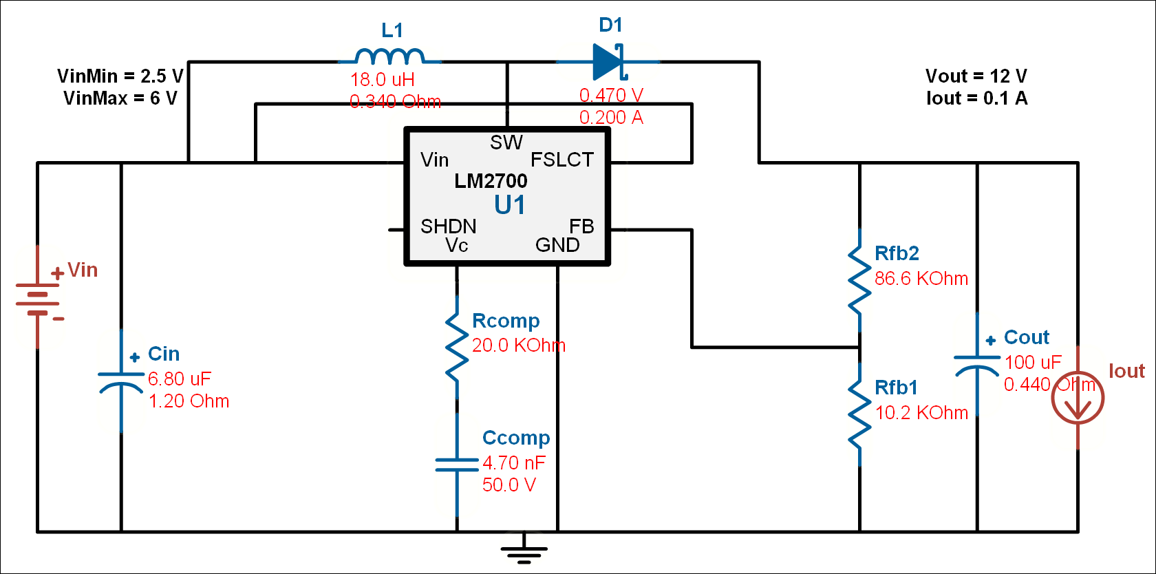

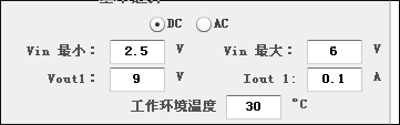

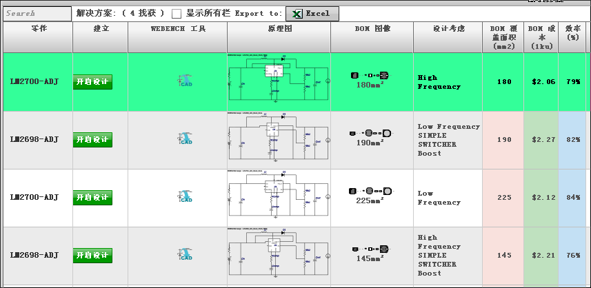

采用TI的仿真工具,可以很容易得到所需要的方案。如下图的大致仿真过程:

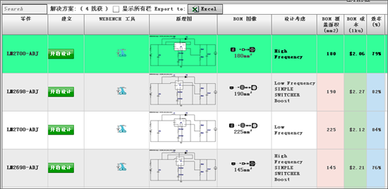

输入参数后,开始设计得到下图:

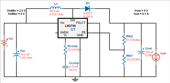

上图中给出了众多方案,可以选取其中高效率或者低成本的,我选取的高效率84%的方案,得到如下的原理图:
