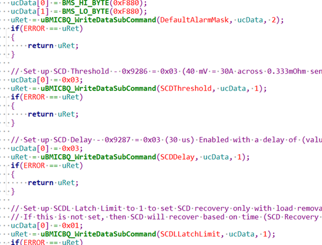

BQ76952: 设置POWER CONFIG寄存器的bit4-5位为3无法让AFE进入Shutdown。该位是均衡与扫描相关的怎么会影响呢?
Part Number: BQ76952
1.为什么设置POWER CONFIG寄存器的bit4-5位为3无法让AFE进入Shutdown。该位是均衡与扫描相关的怎么会影响呢?

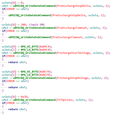

2想实现PDSG\PCHG\DSG\CHG独立控制,目前我程序是配置如下图,控制命令是FET_CONTROL 0x0097,每次控制DSG拉高前都需要下发PDSG,等待PDSG超时才能闭合DSG,怎么实现PDSG\PCHG\DSG\CHG的独立控制。

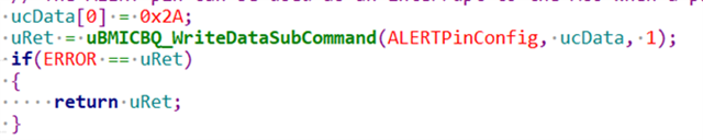

4.AFE的保护我们仅设置了SCD(短路保护),实测现象是可以触发短路保护,DSGCHG均会断开,但ALERT Pin并未拉低,读寄存器SafetyStatusA0x03)是有SCD触发,移除负载CHG拉高,DSG一直拉低,下图是我司寄存器的配置,请问是什么原因呢?
