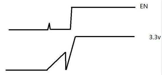

我用的一块DM6437的板子,电源用的是三路TPS54310,启动顺序为1.2 3.3 1.8V
上电时1.2V输出正常,3.31.2VPWR GOOD使能,1.8V3.3V使能,测试发现3.3V1.8V在使能信号起作用之前就有输出,到使能信号来的时候掉下来再上去。如下图所示,有没有人帮忙分析解决下呢,谢谢。

    根据描述,想到了反激电源的那种打嗝保护,一般过载容易导致此问题,限流电阻选取不合适或者环路不稳定时也容易保护。再有输出电解电容容量过大,导致拉进去过大的电流,也会有此现象,一般改善限流点就能解决。
针对这个芯片,可能修改下EN引脚连接的电容参数也会改善。

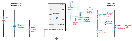

比如设计的下面这个电路,5转3.3V的。
其中的Cboot,环路补偿阻容,及输出电解电容等,都可能影响芯片的启动。
