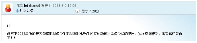

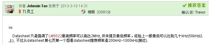

楼主bin tang1 想使用 lei zhang5设计一款电源,但是对其功能以及如何使用不太明白,故发帖求助:询问下5022最低的开关频率能到多少?能到80KHz吗?还有驱动输出是多少伏的电压,我没查到资料,希望帮忙告诉下!!
帖子链接如下所示:http://www.deyisupport.com/question_answer/analog/power_management/f/24/t/18971.aspx
TI FAE: Johnsin Tao i解答了楼主的问题:Datasheet 只是强调了LM5022最高频率可以高达2MHz, 并未提及最低频率,经验上一般最低可以达到几十kHz(50kHz以上), 不过从datasheet 第七页第一个图看datasheet推荐频率是200kHz~1000kHz(接近).通常而言,对于DC/DC, 频率推荐是300~700kHz, 500kHz 典型值。频率过高,会导致功耗交大,影响效率,而且导致发热严重。频率过低,会导致电感感量过大,造成零件体积大,而且动态反应慢。

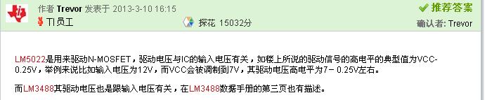

对于驱动电压的问题,楼主又有新的疑问,我们一起看看:驱动输出电压只有250mV吗?那如何驱动MOS管呢?我看LM3488的驱动电压能到7.5V的啊?LM5022是如何驱动Boost的开关管呢?
对于楼主的这个问题,TI的技术人员给出了解答:LM5022是用来驱动N-MOSFET,驱动电压与IC的输入电压有关,如楼上所说的驱动信号的高电平的典型值为VCC-0.25V,举例来说比如输入电压为12V,而VCC会被调制到7V,其驱动电压高电平为7-0.25V左右。而LM3488其驱动电压也是跟输入电压有关,在LM3488数据手册的第三页也有描述。

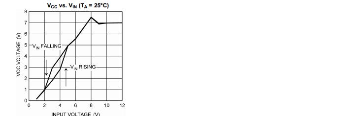

输入电压与驱动的关系,如下图所示:

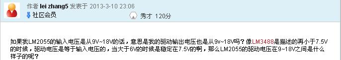

我满再来看看楼主的另外一个问题,如下图所示:如果我LM2055的输入电压是从9V~18V的话,意思是我的驱动输出电压也是从9v~18V吗?像LM3488是描述的再小于7.5V的时候,驱动电压是等于输入电压的,当大于6V的时候是稳定在7.5V的啊,那么LM2055的驱动电压在9~18V之间是什么样子的呢?
对于楼主的这个问题,我们来看看TI FAE: Johnsin Tao的解答: 如之前所谈,驱动输出的电压是Vcc-250mV(典型值), 而Vcc的电压见datasheet: http://www.ti.com.cn/general/cn/docs/lit/getliterature.tsp?genericPartNumber=lm5022&fileType=pdf 第六页第四个图.如果你的电压是9~18输入, VCC电压将一直是7-025mV=6.75V(左右)

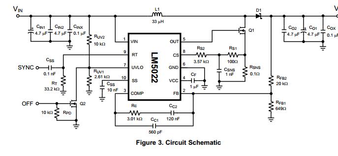

下面我们再看看LM5022的典型的应用电路图,如下所示:

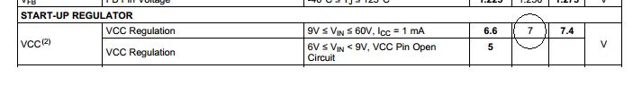

如上图所示,就是LM5022的典型的BOOST升压电路,下面我们回到楼主的问题,看看LM5022的VCC电压的情况,如下所示:
如上图所示,VCC电压,根据输入电压的不同,有两种情况,一种是输入电压大于9V,小于60V的时候,VCC电压为7V左右,当输入电压大于6V小于9V的时候,VCC电压为5V。输入电压和VCC电压关系的曲线,如下图所示:

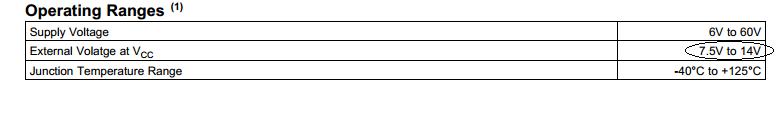

对于VCC,我们还可以外加供电,外部供电电压的范围,如下图所示:

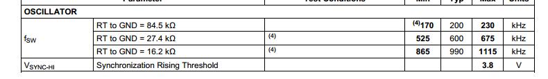

下面我们再来了解一下芯片的工作频率的问题,如下图所示:
由上图我们可以看出来,芯片的工作频率和外部电阻的设置有很大的关系,最高频率为1MHZ。具体的设计可以参考下面的曲线:
