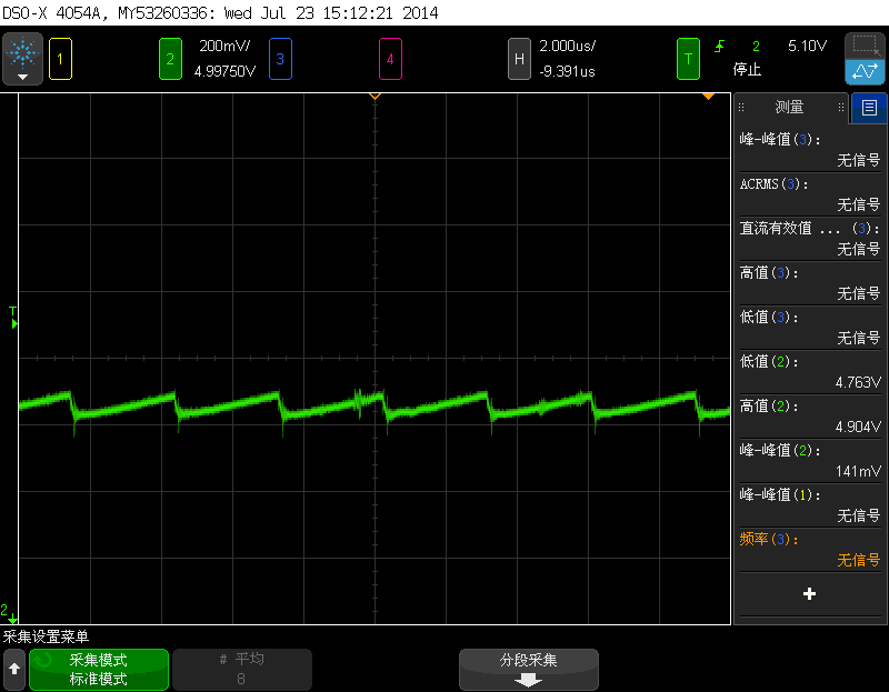

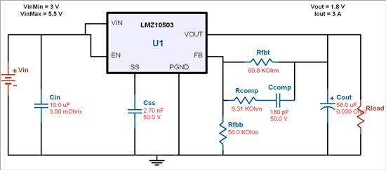

1.题描述:zengji liang 提出问题:
按照技术文档上的外围电路搭建,为什么输出的是锯齿的电压信号,还是本来就这样?附件中可以看到,另外加电容滤波后,可以好转,但是输出电压的纹波会很大!

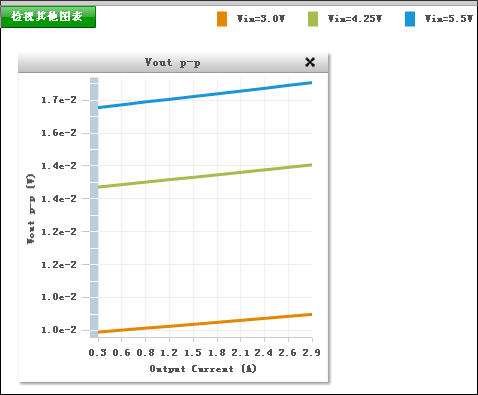

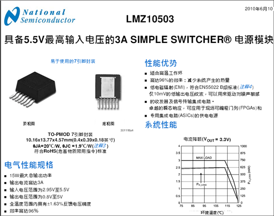

LMZ10503 SIMPLE SWITCHER®电源模块是一种全方位、易于使用的直流/直流解决方案,可提供高达3A的负载电流并且具有极为出 色的电源转换效率、输出电压精度、线路和负载调节能力。
从上图可以看出,纹波可以控制到10左右,很低了。但是相比起来,原帖图中的纹波就很大了。所以要想办法来降低纹波。
