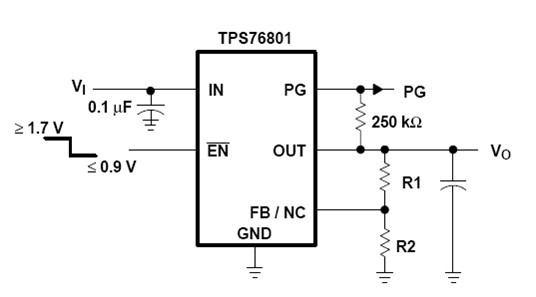

1.问题描述:Zhenyang Zhuo 提出问题:请问76833的电路是怎么样的,技术手册当中的768XX的电路都是一样的吗?还有那个电感是多少值?
2.原文链接:http://www.deyisupport.com/question_answer/analog/power_management/f/24/t/66869.aspx
3.解答问题的TI FAE: Frank 1
4.个人的收获:
76833的电路大约见下图:

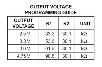

以上是76833的应用电路,并且针对不同输出,取值参数也不一样。
从原理图也能看出来没有加电感。
