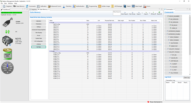

第一个周期,在常温下更新R_a0表时,仅更新了Ra0Ra11的值,Ra12-Ra15的值为默认值按比例放缩获得,如图7所示

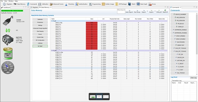

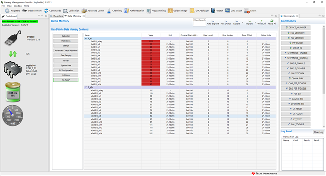

第二个周期,更换至低温下更新R_a0x表,仅更新了Ra0的值,后续值均未更新,为比例放缩获得。如图11所示。
图7
 图11

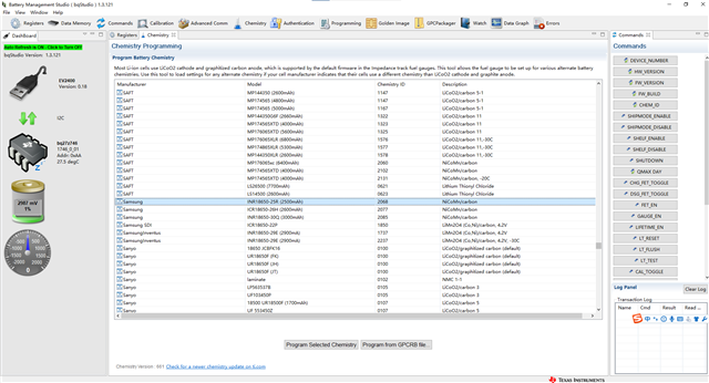

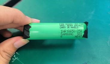

  • 我觉得您说的三个可能的原因都不成立。
    (1)Qmax已经更新过了,如果未更新,不会刚开始有几个Ra 点出现了更新。
    (2)CHEM ID与电芯是一致的,如下图
    (3)放电电流从前面上传的图和log中可以看到是-500mA,即0.2C。
    所以还有没有其他的可能原因?
