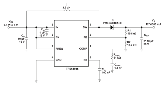

在这个帖子中作者的疑问为:

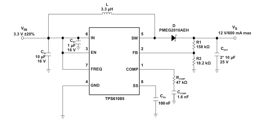

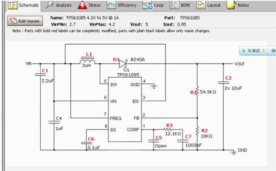

输入3.8V,根据参考电路,R1取54.9K,R2取18.2K,计算输出应该是5V,但是输出等于输入,只有3.8V
当输入5V时,输出也是5V
我也不确定买的到底是不是正品,请问正品丝印怎样的?
帖子的链接为:http://www.deyisupport.com/question_answer/analog/power_management/f/24/t/11179.aspx

其典型应用电路为:

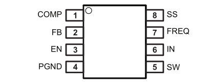

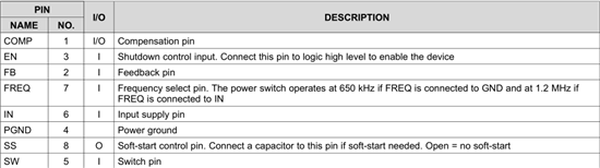

引脚配置和功能:
引脚 功能:

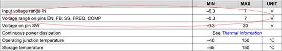

绝对最大额定值:

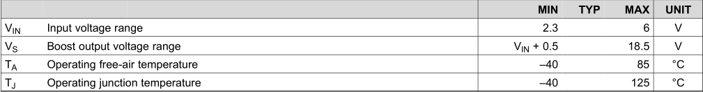

推荐工作条件:

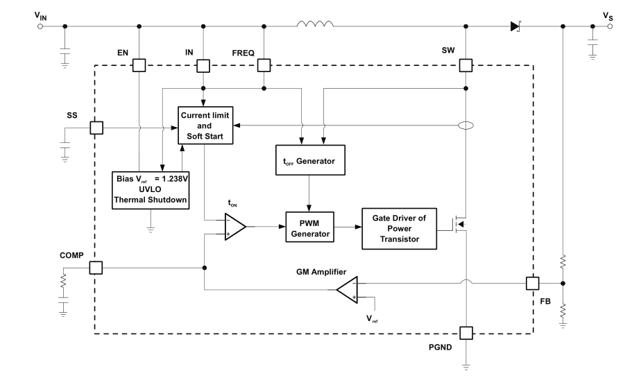

功能框图为:
功能框图的集体参数如下:

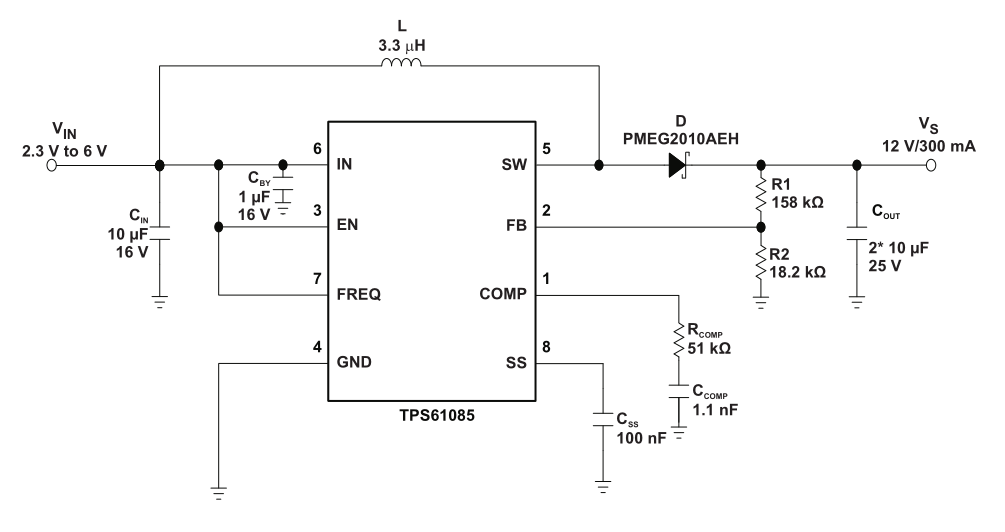

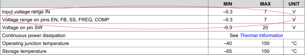

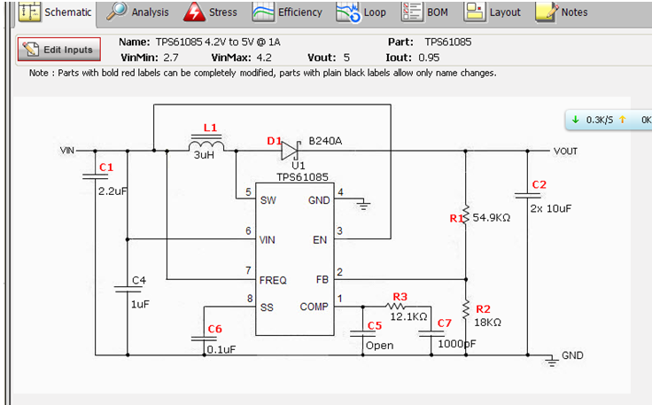

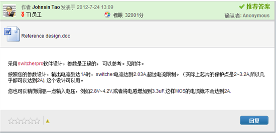

TI FAE的解答为:
TI FAE还给出了具体的原理图,如下所示:
从这个贴子中基本上可以解决了自己的疑问,因为关于比较出疑问的地方TI FAE都给出了详细的解答
