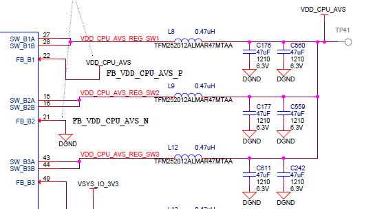

SPEC中有表明Cout_total的范围是70uF~250uF,但是参考设计中Cout_total已然大于250uF,这是基于什么考虑的呢?会带来什么影响?
