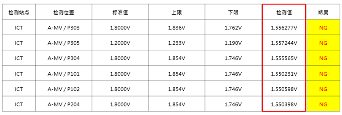

Liteon 產綫在ICT站測試發現有504Pcs上電測試NG,經確認是由於TPS62422QDRCRQ1 Pin6與Pin10輸出電壓異常
1:我们的不会对该路芯片本身做任何程式烧录和设定,对芯片的输出是你们定义的,该芯片我们已用于我们的产品上并量产该芯片正常第6pin输出是1.8V,第10Pin输出是1.2V,但是这次为什么会出现部分芯片输出不正常?(不良芯片第6pin和第10pin输出都是1.55V),我们希望你们的芯片的管脚输出值是正确的比如第6pin输出电压是1.8V第10pin输出电压是1.2V这也是我们需要的数值,所以你们是如何保证它输出的值是正确的?
2:你们向我们提供的芯片第6pin和第10pin输出的值是默认的还是可调的?如果是默认第6pin和第10pin的输出分别是多少?我们ICT测试监测到有的芯片输出分别是
第6pin输出是1.8V,第10Pin输出是1.2V,出现部分芯片输出是第6pin和第10pin输出都是1.55V(如截图)同一批芯片为什么会出现两种不同的值?
如果芯片输出的值是可调的值为何有的有的芯片第6pin输出是1.8V和第10Pin输出是1.2V,有部分芯片输出是第6pin和第10pin输出都是1.55V,为什么也会出现两种不同的规格?对此作何解析?
检测站点 检测位置 标准值 上限 下限 检测值 结果
ICT A-MV / P303 1.8000V 1.836V 1.762V 1.802098V PASS
ICT A-MV / P305 1.2000V 1.233V 1.190V 1.208748V PASS
ICT A-MV / P304 1.8000V 1.854V 1.746V 1.808299V PASS
ICT A-MV / P101 1.8000V 1.854V 1.746V 1.793019V PASS
ICT A-MV / P102 1.8000V 1.854V 1.746V 1.796375V PASS
ICT A-MV / P204 1.8000V 1.854V 1.746V 1.796886V PASS
