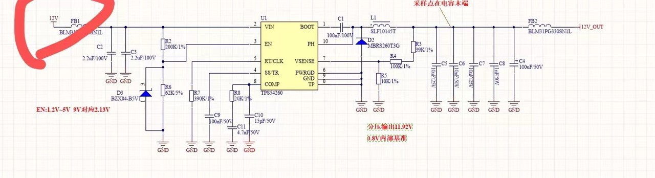

TPS54260-Q1: 原理图设计是否有问题,出现输出与输入相同的问题
Part Number: TPS54260-Q1
 输入红色标出应该是24V,标识有误
目标输出12V,实际输出24V,请帮忙分析可能的原因
