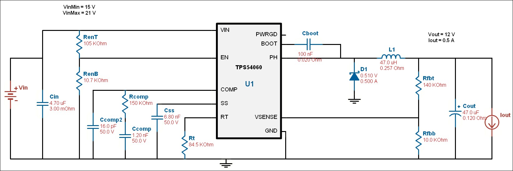

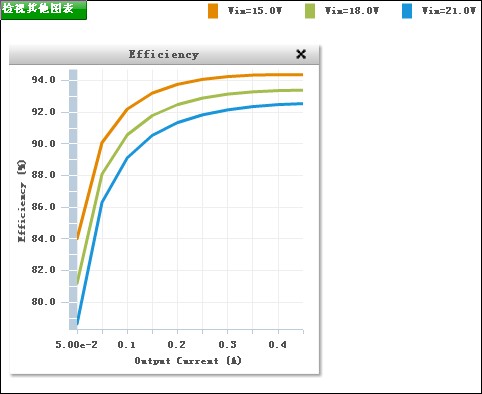

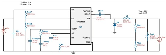

如果输入电压是18V电流1.5A,输出的电压12V。这样的芯片效率怎么计算?电路图也不太懂哎。。。这个芯片能输出正负12V吧?

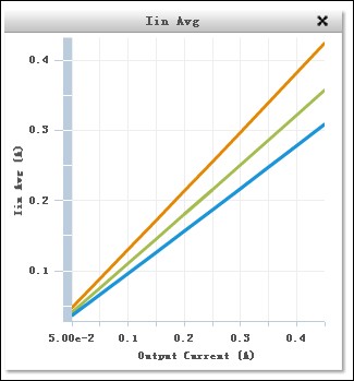

TPS54060具有 Eco-Mode 的 3.5V 至 60V 输入、0.5A 降压转换器,其输出电流最大到0.5A,折算到输入也不大。跟原帖楼主提到的输入1.5A有不符合的地方。
方法一:例如电源工作于220Vdc,输出带额定负载时电源效率公式计算:
在直流输入电压为220Vdc,输出带满载时,测得输入电压电流Vi、Ii,输出电压电流Vo、Io,按公式h=(Vo×Io)/(Vi×Ii)×100%计算。
