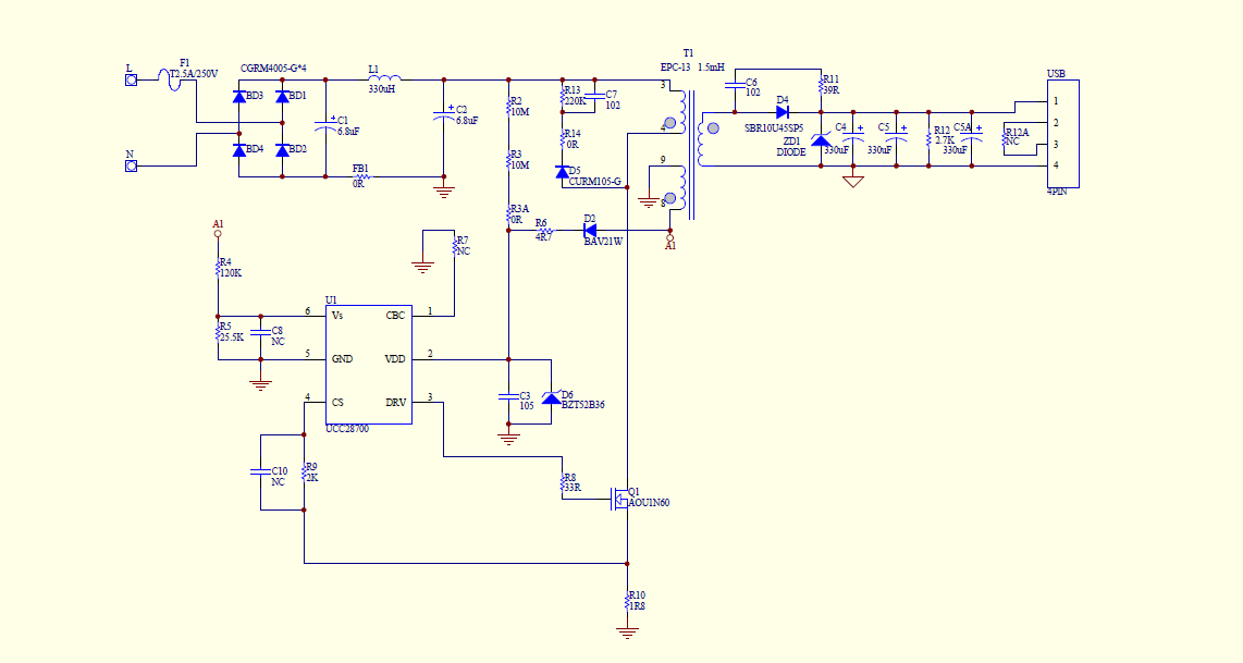

如题按照TI提供的方案设计输入220,输出5v1A 的初级反馈反激电路 , 打算自己绕变压器,可是变压器参数未知。想问问变压器初次级线圈数如何确定? 还有其他参数。
你好,你的原边电感可以参考application note算出来,至于匝数可以使用AP法,关于AP法网上很多资料,谢谢。
