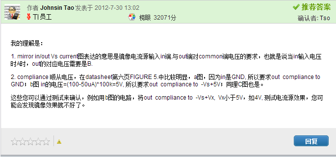

1.求解释下面这个图
我这样理解对吗:
当我想用mirror反射使mirror in/out端都流过100uA的电流时候,mirror in端的电压就是A点这么高,同时mirror out端的电压不能超过B点。

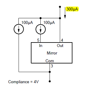

2.请问下图中的compliance=4V是什么意思?
此外后面其他应用例子的电路里面还出现了compliance to GND?complicance to -Vs?这些标注,请问下这些又是什么意思?
此外参数表格里面说current mirror的Input Voltage典型值为1.4V,可是后面有几个application里面mirror in端直接接地了,不矛盾吗?
求指导,非常感谢!
TI FAE给出的解答为:
