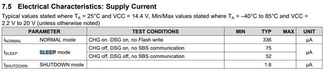

BQ40Z50: 请问BQ40Z50sleep模式下功耗是多少
Part Number: BQ40Z50
