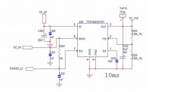

      网友zhiming wen提出的问题:
我在使用TPS74201时,TPS74201的芯片被损坏。测量其BIAS和GND管脚,发现两者之间的阻抗只有8欧姆左右。
我的电路图(在附件)如下所示。已经损坏了好几片了。这大概是什么原因造成的?
帖子原文链接地址如下:
http://www.deyisupport.com/question_answer/analog/power_management/f/24/t/76857.aspx
TI 的FAE:Frank 1 ,Jason Shen,Johnsin Tao参与回答;
由 Johnsin Tao 最后回答解决了问题。
解决办法:注意PowerPad需要与Gnd焊接,除了为芯片散热以外也影响电性的,容易造成芯片损坏。(与PowerPad连接的GND需要尽量扩张面积用于加大散热面积,特别是这类大电流输出的LDO)
