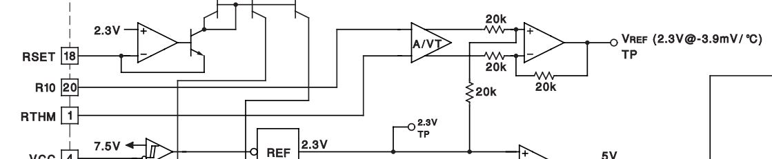

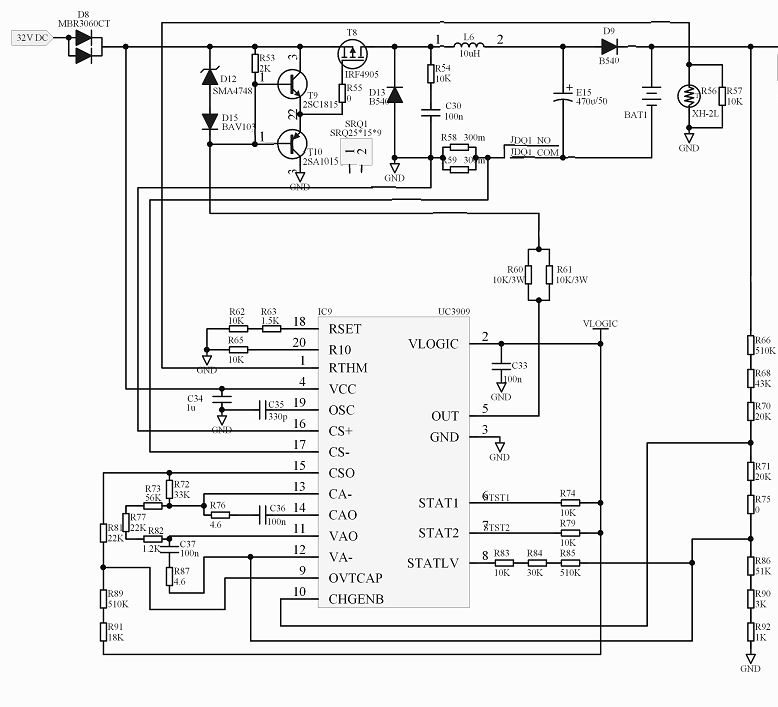

公司做产品,用UC3909做了一个24V铅酸电池的充电器,目前充电器工作完全按照设计的要求运行,并且经过了多次测试。
现在想将热敏电阻保护加进去,可是在对UC3909热敏电阻那块运放电路计算时,出现了一些疑惑:

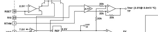

1,电池温度升高,最后浮充充电电压应该减小,这个应该是对的吧?
2,根据对热敏电阻那块运放电路的计算,最后得出热敏电阻阻值增加,那么最后浮充电压减小,那么应该选择一款PTC的热敏电阻。这个计算应该也对的吧?
3,最后实验,用6.8K和18K的电阻分别代替10K热敏电阻,可是出现使用6.8K电阻后,浮充电压减小,用18K的电阻后,浮充电压增加。居然和计算得出的结果不一样?
2和3居然相互矛盾了,很奇怪。请指导?
