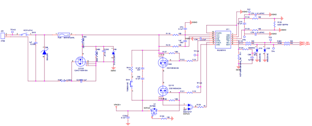

BQ28Z610: Vpack电压会短路问题
Part Number: BQ28Z610

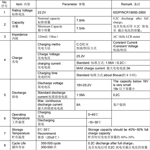

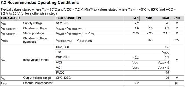

电池电压24V 充电电压是24V,使用BQ28Z610芯片时Vpack电压会短路,BQ28Z610的Vpack电压及电池电压范围是多少
