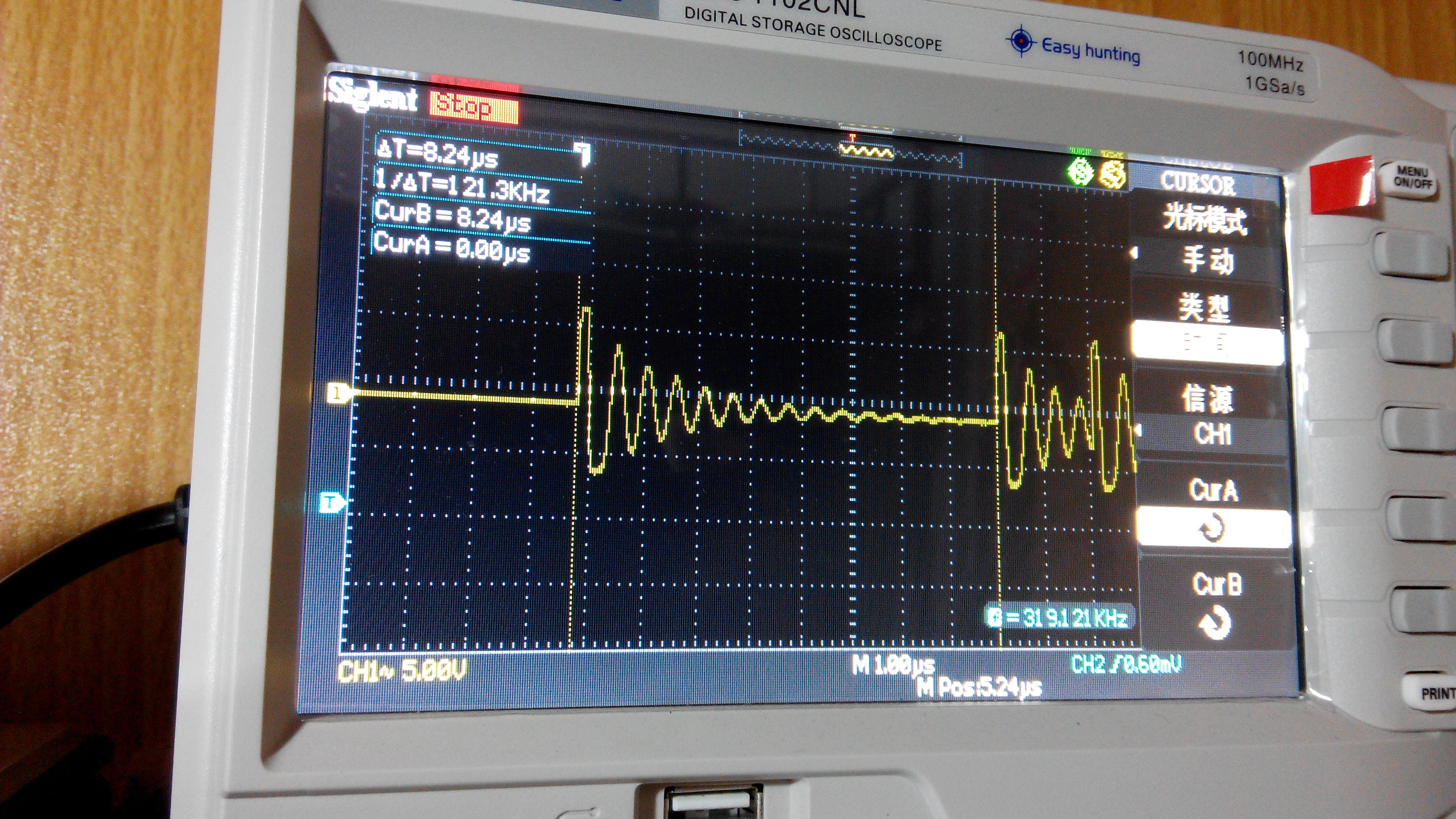

如题:
这是在空载的时候。
这是不是mos关闭时产生的振荡?
亲,波形长度太短了,不太好判断。从这片段看,还算正常。

非常轻载时吗?
将中载波形放上来看看,容易看一些,直接是方波,占空比就是Vo/ Vin
周期对吗
对
建议看方波,如果还是这么大震荡的话建议加吸收电路。
你好,你这反压太大了,估计你的PCB layout有些问题,谢谢。
