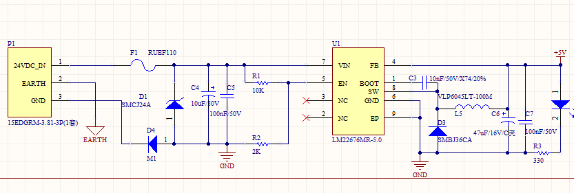

各位大侠请赐教,24V转5V,本人使用了LM22676-5.0,详见附件图。
    现在的问题是芯片发烫比较厉害,输出为3.8V,产品无法正常工作。于是我将外部电源改成5V输入,直接跳过22676,产品开始正常工作,看了一下电流是0.5A,我后端的功耗需求是2.5W。
自己分析了一下:在使用LM22676时,产品输出从5V被拉低到3.8V,电流依然是0.5A,那就说明LM22676只有1.9W的最大输出功率。翻阅LM22676,尽管我封装用的SOP-8,但5V的输出,3A的电流,按道理应该是15W的输出功率,难道买的LM22676是假芯片,还是我的设计原理图有误,请高人指点,谢谢了!
