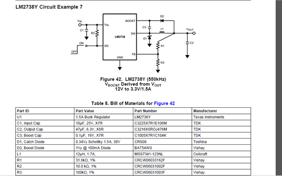

关于LM2378的典型应用
第一次用这个芯片。想12V转5V,在文档上没有找到此典型应用的原理图,最接近的是这个
请问别的条件不变输出为5V时,电阻、电感等的值需要如何计算呢,谢谢
