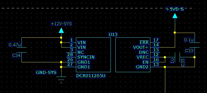

电路和PCB布线如图所示:

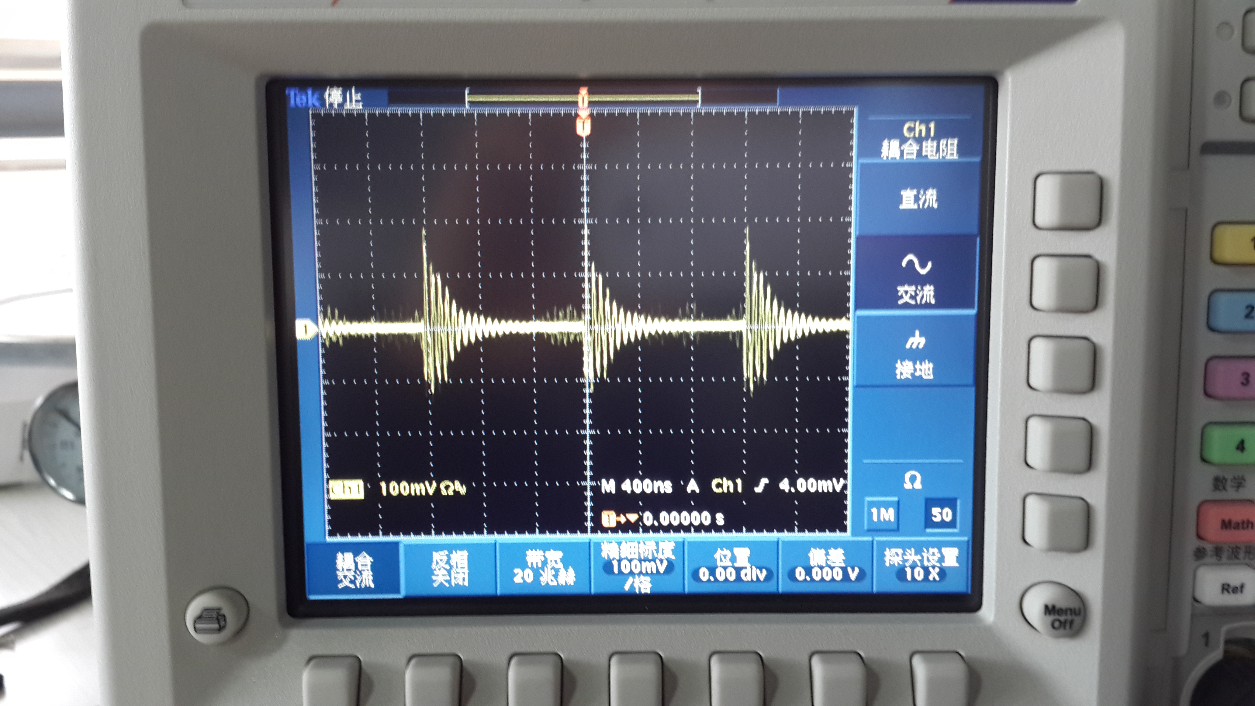

整个电路用电量很小,估计10mA。在完整PCB上测量发现噪声很大。单独焊接了面包板,排除其它电路干扰,12V供电也由外部安捷伦电源供电,噪声还是很大。
噪声测量图如下(20M带宽):
输出5V管脚噪声很大,12V输入管脚噪声也很大,都把安捷伦电源污染了。
请问是我什么地方设计的不对吗,这开关噪声也太大了!!!手册写着20mVPP!!

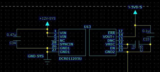

电路和PCB布线如图所示:

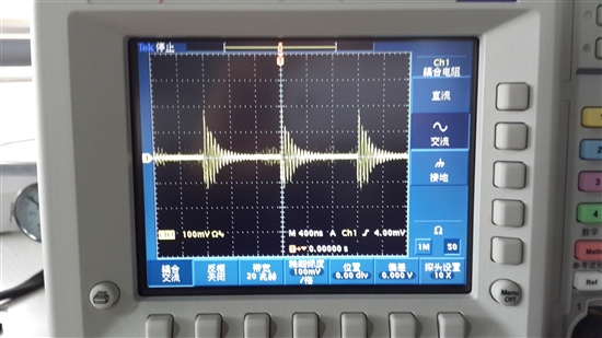

噪声测量图如下(20M带宽):

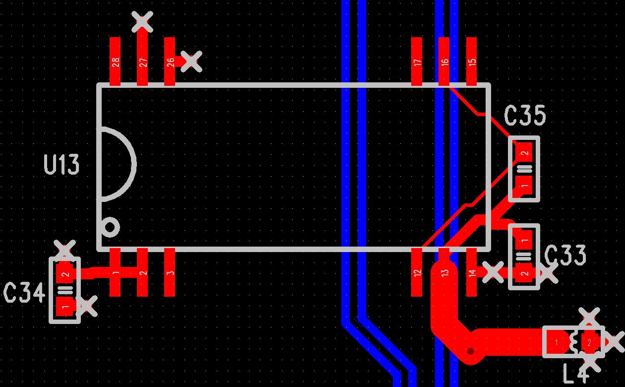

你好,你这个PCB布线也太细了吧,虽然电流很小,线长和线宽(主要是线长)都会增加寄生电感的,谢谢。
您好,这就是成板上测得。怕布线太细,就搭建了面包板,所以连线均用粗电线(额定每根能走1.2A电流),开关尖峰还是很大。后面加了共模电感,尖峰减小了一半,但还是不能忍受。

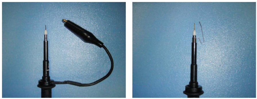

上面有人说我测试方法有问题,但我用此方法测量安捷伦电源(N5745),噪声就很小啊,最大也就5mV。但测这个隔离模块,尖峰能到500mV。所以,应该就是有这么大开关噪声。(我用交流档,20MHZ带宽,示波器50Ω档,探头10:1的、不用探头上的接地环,只用探头去测信号,相当于没有参考地吧?反正网上说可以这么近似测)

你好,实验最好是PCB,走线尽量短(比线宽重要),谢谢。
谢谢。探头上的负端要接地吗?那就没有很大噪声了。如果我要测地的噪声怎么测。还是探头正负接到同一个点测量?
你好,要接地的,这样测的就是输出电压纹波,请问你为什么要测量地的噪声,我觉得不可能是在同一点测量,谢谢。
