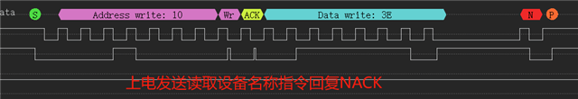

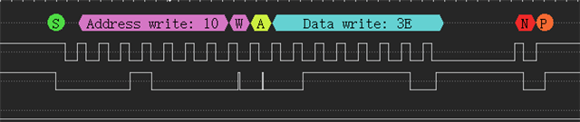

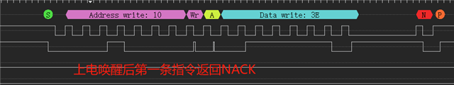

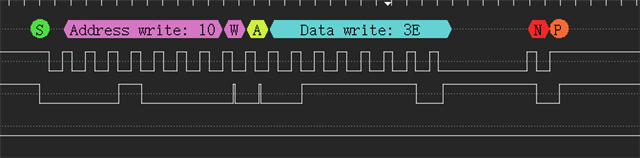

尊敬的TI专家:
下面是问题图片,供参考,请帮忙分析下原因,谢谢!

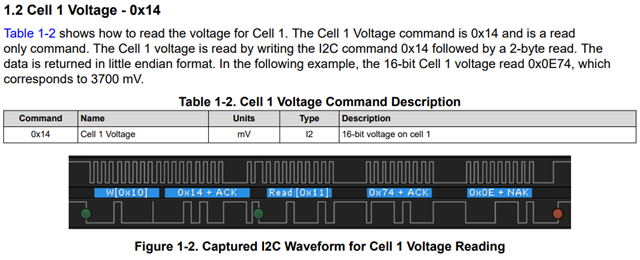

您还可以尝试直接发送命令,例如cell 1 电压命令(请参阅下面的 SDG 示例),以查看设备是否有不同的响应。
