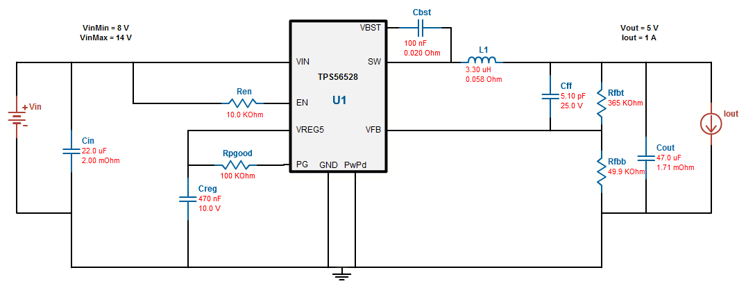

tps6528输出电压过低
按附件仿真图连接电路,输出电压只有1V左右,图中5.1pf用的是6.8pf,365千欧用的是390千欧所代替。请问是什么问题导致?谢谢
  • 可以再仔细检查一下,或者对比TI仿真工具再好好看看。
    感觉用那两种代替,不应该有这么大的差别
  • 你好,现象是不正确的,你先看一下SW脚电压,和输出电压波形到底是什么样子的,谢谢。
  • 谢谢您的解答,我用的是TI的在线仿真WEBENCH.
    我仔细检查了电路,是电路连接有问题,现在在8到14V的输入电压范围内输出电压为6V到8V之间,但我需要的是5V。根据输出电压的计算公式,Rfbt选用365K应该得到5V,我用的是390K,实际测得电压偏大1到2V左右,我换用300K的电压只有3.3V左右,330K电压在3.5V左右,请问为什么偏差这么大??
  • 谢谢您的解答.我仔细检查了电路,之前是电路连接有问题。下面有三个问题,谢谢您。
    1.现在在8到14V的输入电压范围内输出电压为6V到8V之间,但我需要的是5V。我看了SW脚的波形,应该是占空比太大的问题,但我不知道怎么改变占空比?
    2.看了输出电压的计算公式,Vout=0.60*(1+/Rfbb),但根据此式计算得与实际测量的偏差挺大的。8到14V的输入电压范围内,在Rfbb=51K时,Rfbt=300K时,Vout大约为3.3V,Rfbt=330K时,Vout大约为3.5V,Rfbt=390K时,直接升到6V到8V之间,请问这是什么原因?
    3.另外我焊接的时候没焊PwPd,电路工作时不怎么发热,请问除了散热还对电路有影响吗?另外我想请教一下怎么判断芯片的好坏?
  • 你好,最好焊接pwpad试试,有的除了散热,还有电气连接,谢谢。
