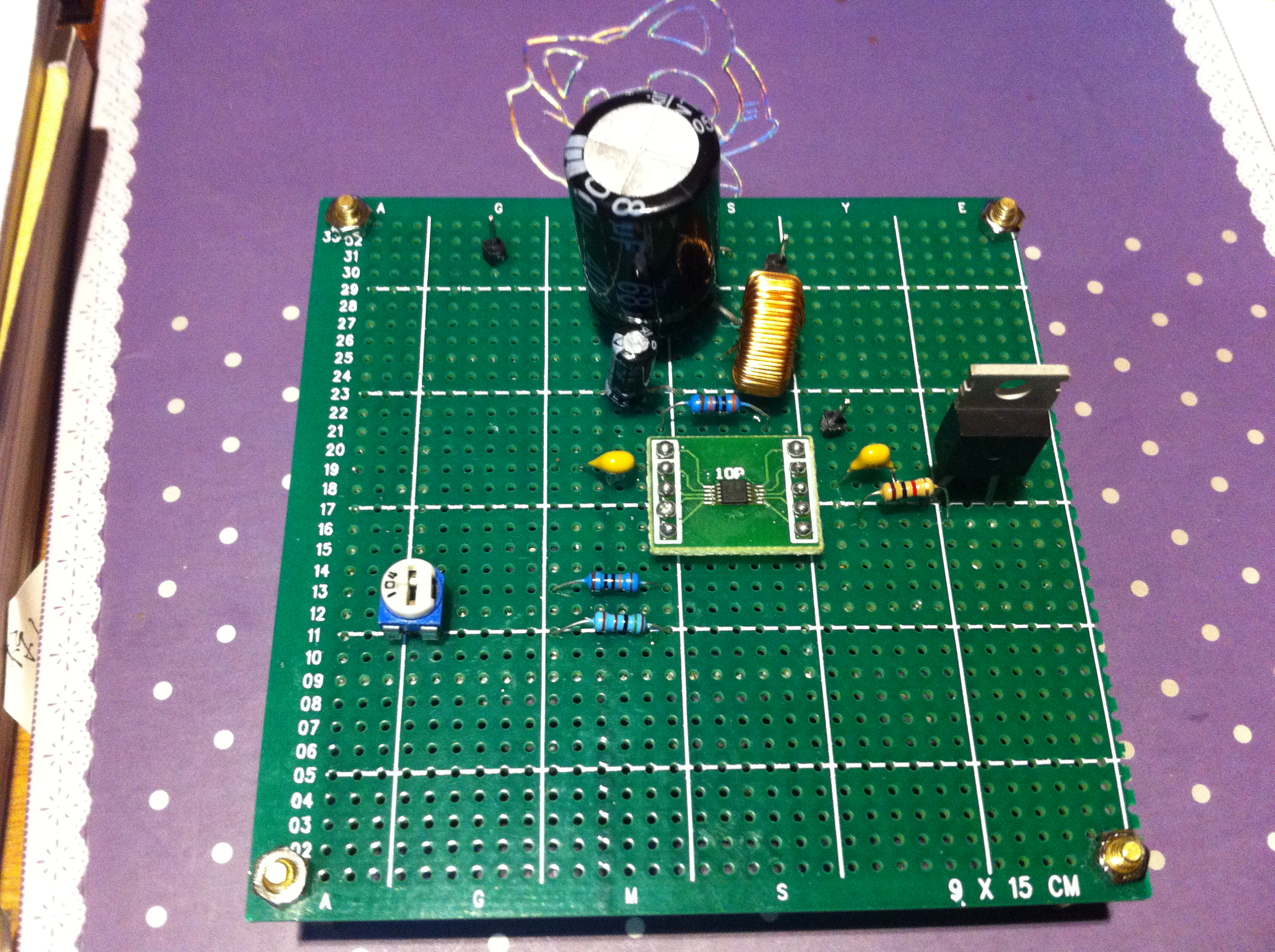

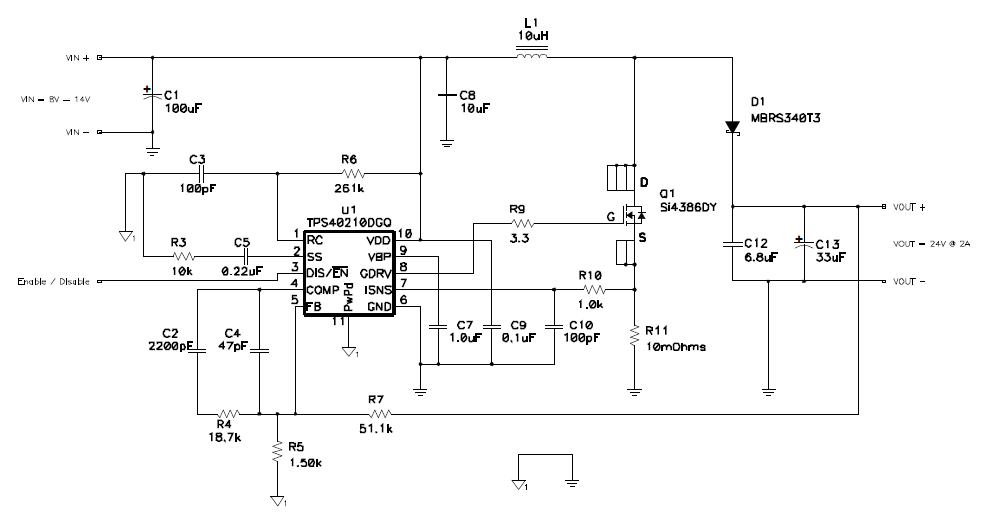

电路是按照tps40210芯片手册上焊的,只是把270nf换成了330nf,,86.6千欧换成了100千欧,25毫欧换成了50毫欧,6.04欧换成了6.2欧,1.54千欧换成了1.5千欧,MOS管是用的irf540的,只是输入12V的电压,输出还是12V,这是为什么啊
Hi

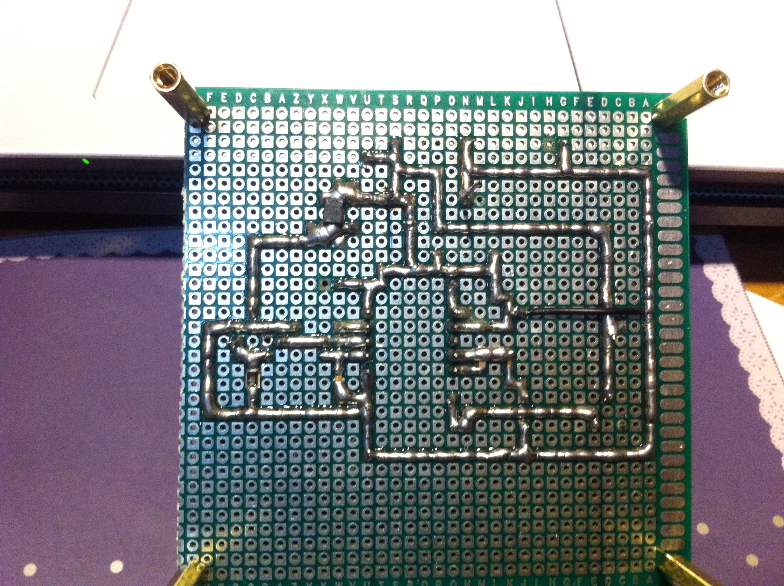

layout对于开关电源而言是非常重要的,建议你按照datasheet建议做PCB后测试。
面包板的寄生参数非常大,容易造成较大noise等等。 即便做大比较理想,也只能带轻载,带重载一般很难实现。
您好,请问一下,我5天前焊好了那个电路,检查一下是旁路问题后,测试带空载时输出的电压是24V左右。可是今天去测试又变成了输入电压等于输出电压了,这也是因为面包板的寄生参数问题吗?
