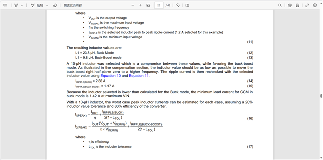

LM25118: 电感选型时峰值电流计算
Part Number: LM25118
麻烦问一下,这颗芯片手册中,提到的电感峰值电流计算,为什么比常规的 (Iout*Vout)/(η*Vin)+Irriple/2,多了一部分Iout/η?
