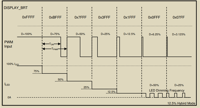

我们用LP8866s-q1来控制背光亮度,使用I2C的方式控制,看规格书上对应亮度的值是0~65535.
但我们测试时,写2047时和65535一样的亮度。写2048时息屏了。感觉是非线性的变化,请问这个问题是什么导致的?
