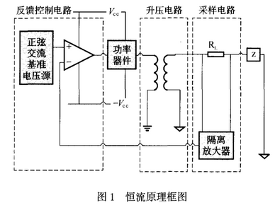

想做一个高频电流源(频率约为500KHz,交流电流源的峰值为20mA以内)。不知道怎么做,想请前辈们指点一下。负载范围为50-700欧姆
用运放加MOS管加采样电阻,最简单的那种即可,运放带宽选十几兆,MOS管选100mA左右的。
您好,请问你的输出 和输入是什么样的,供电电压是多少?输出负载是什么样的?
输入是一个高频的正弦波(如500KHz)幅值2v(p-p)。输出想获取几毫安的电流源(同样是500KHz)。这个交流电流源作用在一个阻抗上(阻抗变化范围是0-1K欧姆)。(如果用到运放,最好是单电源驱动5v更好)
