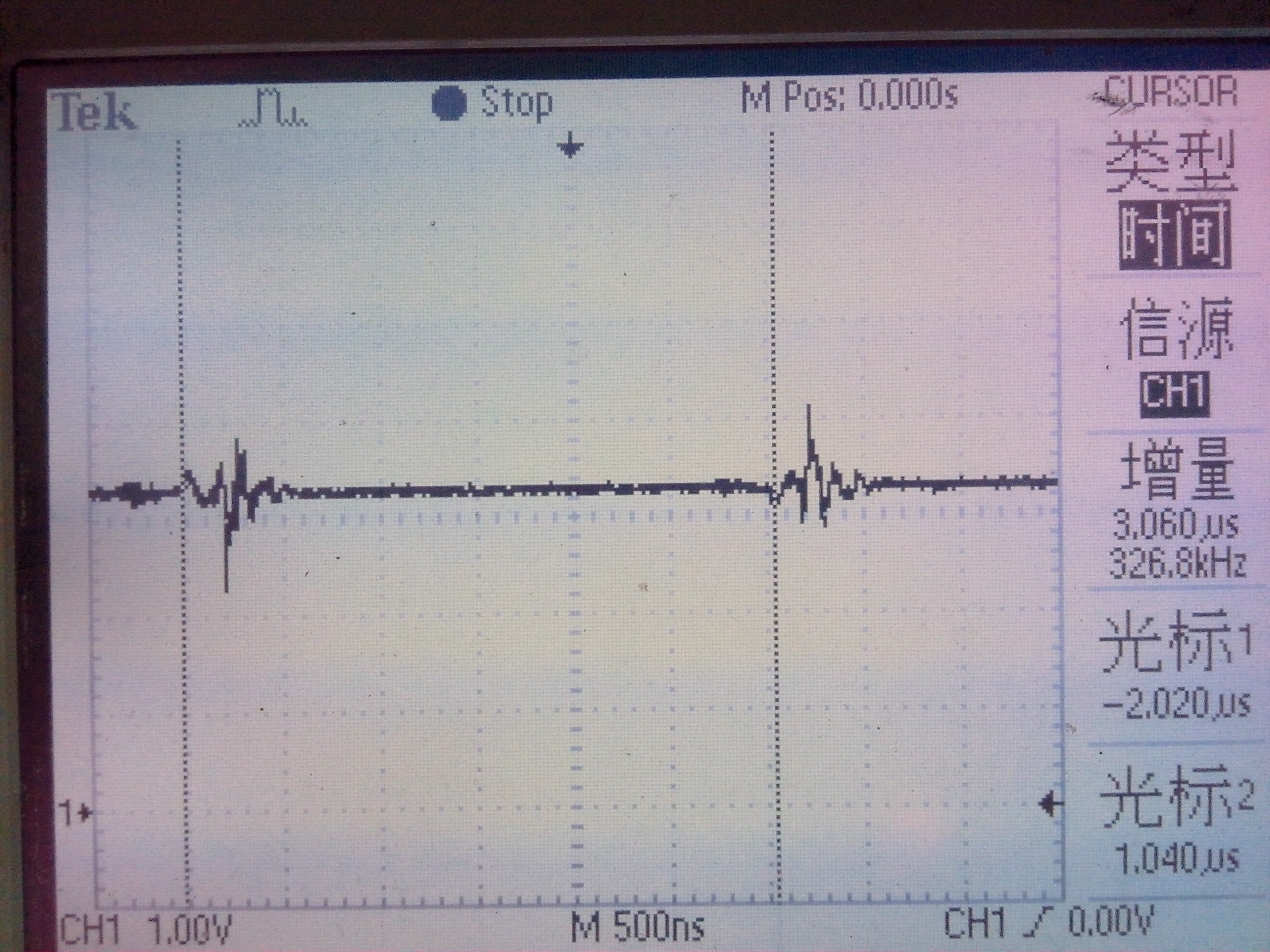

各位TI技术专家,好!
        本人一直用UCC3895, 以前的产品对电源要求不高;
        现在有一款产品,用UCC3895产生高频逆变;另一独立部分MCU的AD采样,两部分共用一个12V开关电源,MCU的AD电源是3.3V由12V转换得来;
       在UCC3895功率驱动部分工作时,在MCU的3.3V电压端有纹波干扰使AD采样无法进行。利用误差放大器接成电压跟随器,使20脚EAP为0时,功率
      驱动暂停工作,纹波很小(可以忽略),但是当EAP为3.3V时,纹波的幅度大概有1V,MCU的电源也是3.3V, 纹波的间隔刚好是UCC3895振荡的频率;
      UCC3895的控制端地线与功率输出端地线是接在一起的。
     请教TI技术专家,有没有好的办法帮我解决这个问题。
