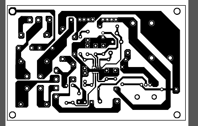

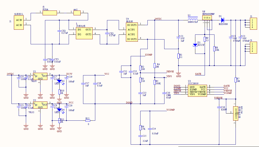

最近两天开始做的,方案采用了PCF调节功能的UCC28019,输入20-30VAC,典型是24VAC,输出为36VDC,电流随负载变化为0.2A-2A,但是接24VAC输入后,输出为32VDC,这是交流过整流桥以后的电压大小,明显没有起到升压功能。而且整个电路的功率因数是0.6,使用这块芯片按道理正常的话应该是接近1的才对,种种原因我怀疑是芯片没有正常启动,然而主电路图应该是没错的,另外我有使用辅助电源给芯片供电,且芯片的地没有与主回路的地接一起,下面我附下我的原理图和PCB,请工程师们帮我解答下,谢谢!
