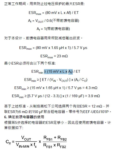

LM3150技术手册上所说的输出电容ESR计算和前馈电容的计算:

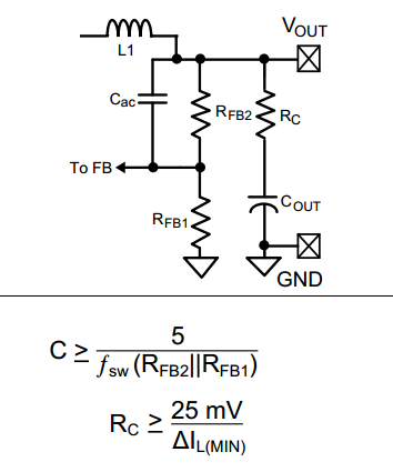

这是我在另一个技术手册上看到:
问题1:这两个计算公式哪个正确?
问题2:△IL(min)是什么?该如何计算?

你好,可以看一下,其实两个公式是一样的,区别是一个注入纹波是80mv,一个是25mv。谢谢。
你好,△IL(min)是指电感电流纹波,你可以按照这个推导一下就得到前面的公式了,谢谢。
你好,根据你的需求,我怀疑你的输入电压不是很稳定,你可以减小Cac略小于Cr试试,看看有无改善,同时你可以试试用原有参数在稳定输入电压下的情况,谢谢。
你好,可以注意一下,这个是注入的纹波,对输出电压纹波影响不大,谢谢。
你好,其次,这个纹波产生原理你可以参考一下application note,谢谢。
