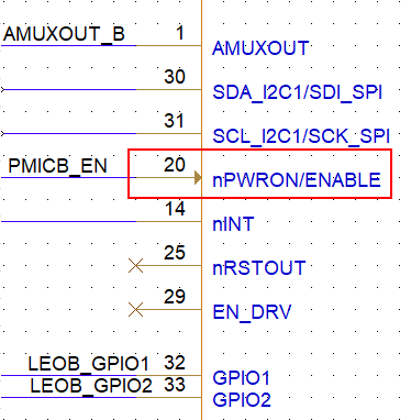

Hi, TI Team
我们项目使用TPS65941120+TPS65941421+P876411为TDA4VE88供电,TPS65941120和TPS65941421的nPWRON(pin 20)已经拉高(3.3V),但是只有LDOVINT、LDOVRTC有电压输出,其他大部分电压没有输出。
请问这三颗PMIC启动的条件是什么?(板子是初版,没有软件控制)
TPS65941120和TPS65941421只要nPWRON(pin 20)拉高电压就可以输出吗?需要I2C或其他控制条件吗?PMIC开启前是否会先检测输出脚上是否有异常电压?

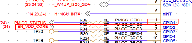

P876411是靠GPIO2脚(pin 2)来开启电源的吗?PMICC_STATUS(GPIO1)是电源开启的判断条件吗?
